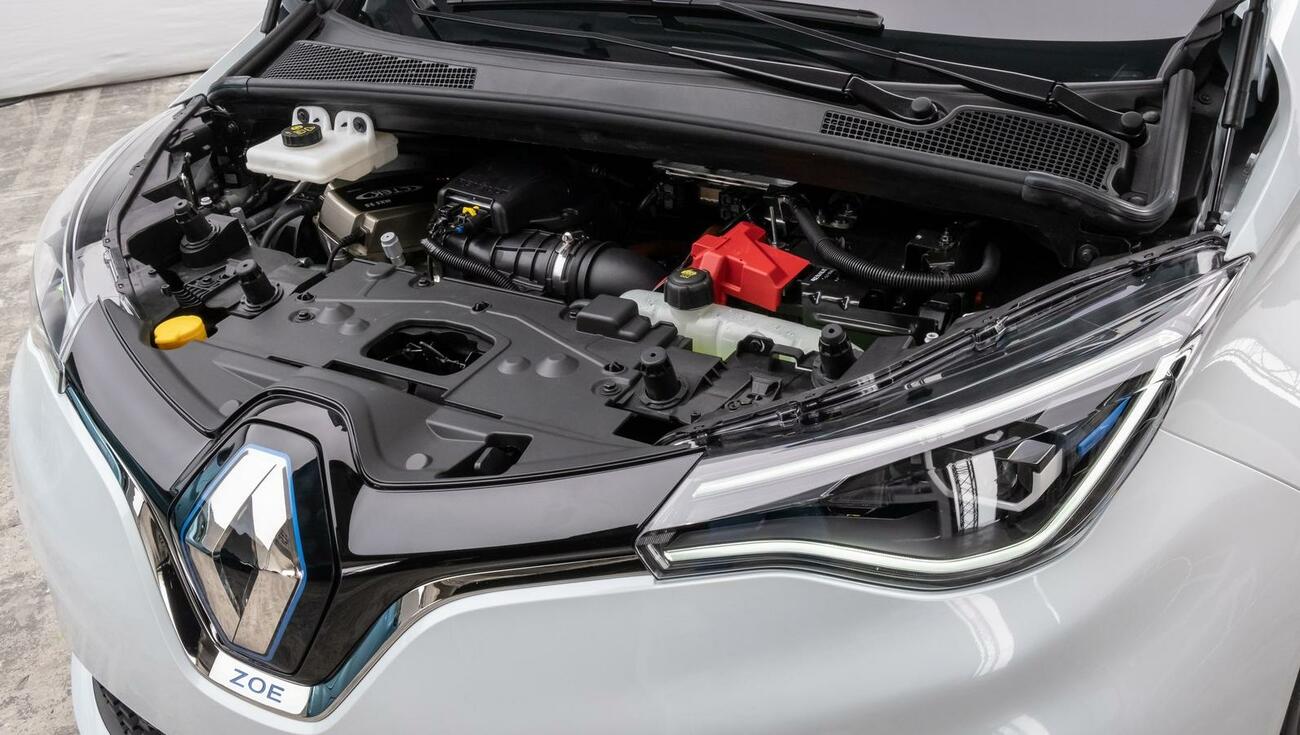

  • Danke Hans für die Vorlage zu der Zoe und ich hatte ja schon mal das Patent von Renault verlinkt und nehme mir da mal Fig. 1 (habe es aus dem Text heraus beschriftet) und da sieht man, das es im Megane sogar 6 Wärmeübertrager sind, anstatt nur 4 bei Zoe und auch ein paar 3-Wegeumschaltventile und anderes Zeug mehr.
    Text aus Patent:
    Betriebsverfahren eines Wärmeregulierungssystems (10) eines Kraftfahrzeugs mit Elektro- oder Hybridantrieb, das mindestens eine elektrische Batterie (12) zum Antrieb einer elektrischen Maschine (13) umfasst, wobei das Wärmeregulierungssystem (10) ein Wärmepumpensystem (20) umfasst, das einen Verdampfer (22), einen ersten Kondensator (24), der sich an der Vorderseite des Fahrzeugs befindet, einen zweiten Kondensator (26) zum Beheizen des Innenraums (H) des Fahrzeugs, einen Verdichter (28), einen Wasser/Kühlmittel-Tauscher (32) und ein Kälte- oder Kühlfluid, das diese Komponenten durchläuft, das in einer Kühlmittelschleife strömt, die den Verdampfer (22), die Kondensatoren (24, 26), den Verdichter (28) und den Wasser/Kühlmittel-Tauscher (32) verbindet, aufweist, wobei das Wärmeregulierungssystem (10) ferner zwei gesonderte Wasserschleifen (40, 42) umfasst, und zwar eine erste Wasserschleife (40), die bei einer ersten Temperatur arbeitet, die dazu bestimmt ist, die elektrische Batterie (12) zu kühlen, und eine zweite Wasserschleife (42), die bei einer zweiten Temperatur arbeitet, die dazu bestimmt ist, die elektrische Maschine (13) zu kühlen, wobei die erste Wasserschleife (40) einen ersten Wasserkühler (44), den Wasser/Kühlmittel-Tauscher (32), einen elektrischen Widerstand (48), die elektrische Batterie (12) und einen Lufterwärmer (56), der zwischen dem Verdampfer (22) und dem zweiten Kondensator (26) der Wärmepumpe (20) angeordnet ist, umfasst, und die zweite Wasserschleife (42) einen Wasserkühler (60) des Antriebsstrangs, die elektrische Maschine (13) und die Ladeeinrichtung (14) umfasst, wobei der Kühler (60) parallel zum ersten Kondensator (24) und zum ersten Wasserkühler (44) angeordnet ist
