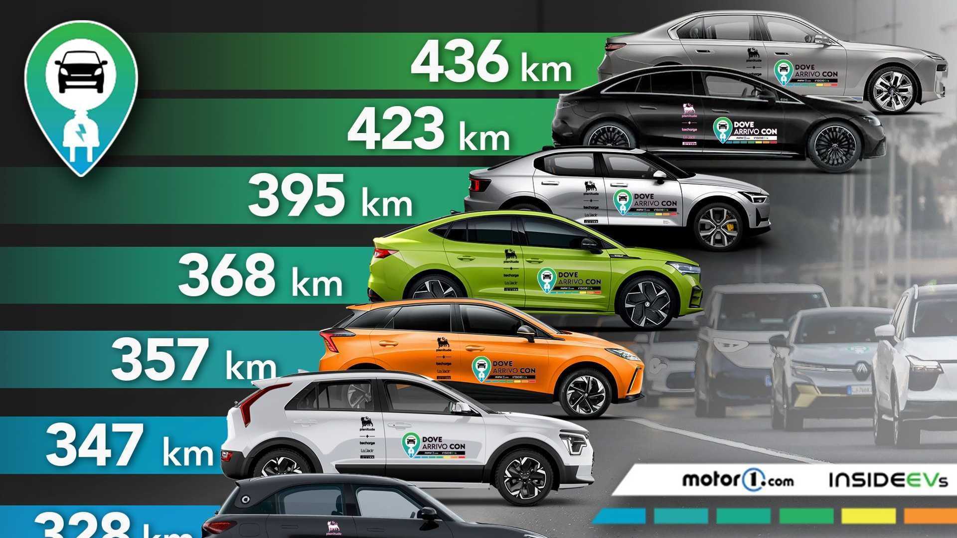

  • https://insideevs.de/reviews/6…hstest-2023-elektroautos/
    Komischer Bericht der Megane wird nur 9. Von 10. Autos im Reichweitentest angeblich schafft er nur 295km, hat aber den zweiten besten Verbrauch von 17,7kwh/100. Wenn man das gegen rechnet, kommt man nur auf eine genutzt Akkukapazität von ca. 52kwh. Also ist der Akku doch nur 60kwh Brutto oder sollen 5% Restakku immer noch 8kwh Reserve sein ?
    Danke für den Bericht.
    Finde ich auch etwas seltsam. Die geben den Megane auch mit nur 55kWh an...
    320km zeigt er mir derzeit bei 100% an. Ich bin bei 18,4kWh/100km. Passt also ganz gut zu den 59kWh Energie im Akku, die mir das Auto über die Renault API zurück gibt.
