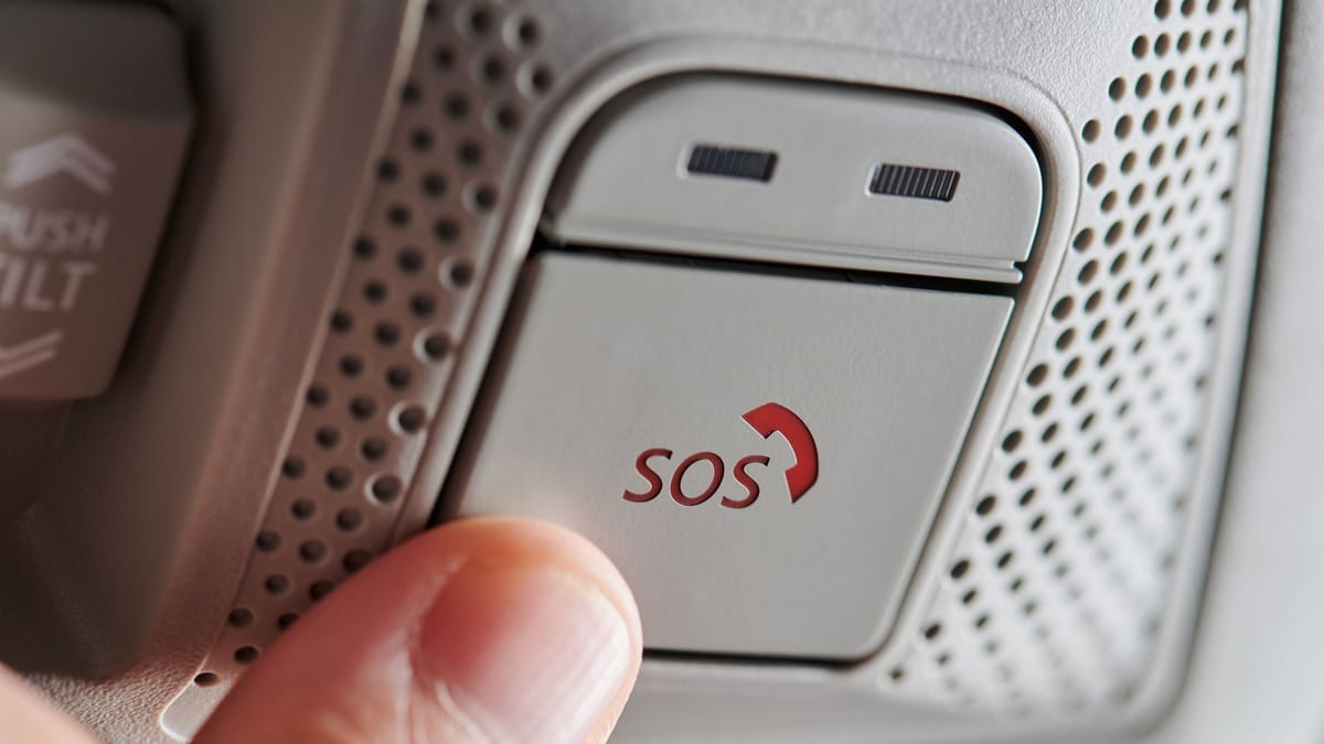

    einige Foristen – darunter auch ich – stellen sich die Frage, wie die Wartung des eCall-Notrufsystems bei unserem Renault MeganE abgewickelt wird.
    Besonders interessiert uns, mit welchen Kosten man rechnen muss, wenn die Batterie des eCall-Systems leer ist. Gibt es dazu ein von Renault vorgeschriebenes Wartungsintervall, das man beachten sollte?

  • Hallo NFSK,
    bei den Baureihen der CMF-B Plattform befindet sich die TCU hinter dem Tachodisplay. Das lässt sich relativ einfach ausbauen. Der Batterietausvh ist relativ einfach selbst zu bewerkstelligen, wenn man handwerklich geschickt ist.
    Bei Fahrzeugen der ersten CMF-C/D Fahrzeugen ab 2015 befindet sich die TCU in den Tiefen des Armaturenbrettes, wo genau kann ich nicht sagen, es gibt einiges zu zerlegen, da fällt die Arbeitszeit ins Gewicht. Das Notrufsyszem gibt es erst bei den späteren Modellen.
    Die CMF-EV Plattform ist im Aufbau komplett anders. Ableiten vom Captur würde ich nicht.
  • Habe mein Händler angerufen und gefragt .
    er antwortete es gibt kein festen Intervall für den Wechsel der Batterie , es gibt eine Meldung wenn
    sie gewechselt werden muss und auf die frage was das dann kostet antwortete er ca. 300 euro .
