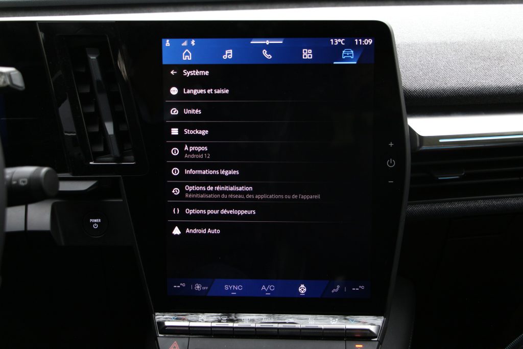

    Hallo dooyou,
    es gibt Fahrzeuge, da wird bei einem Update ein „Fehler 1504“ ausgegeben.
    Da lässt sich kein Update installieren, nicht OTA und auch nicht über USB. Für solche Fälle gibt es eine OTS, die nur in einer Renault-Werkstatt ausgeführt werden kann.
    Diese OTS muss erst mal in Alliance Upd@te gefunden werden. Damit ist man gemäß meinen Erfahrungen oftmals überfordert.
    Hallo DT84,
    wenn der Fehler 1405 auftritt, fehlt das Update der Softwareversion 2.2!
    Das ist mit einem Patch zu beheben, indem man in der Werkstatt in Alliance Upd@te unter der Lasche „OTS“ die passende Maßnahme sucht:
    AMF2_Megane_BCB_20_38_01_01
    Diese Datei herunterladen und auf einen USB-Stick kopieren.
    Im nächsten Schritt mit der VIN die Software abfragen, dann sollte die nächst mögliche Softwareversion heruntergeladen und installiert werden können.
    Da verstehe ich die Aussage von Renault nicht. Das war sicher niemand von der TechLine!
    Zugriff auf die TechLine haben nur Werkstätten, nicht die Kunden!
    Interessant wäre die Softwarehistorie Deines Fahrzeuges.
