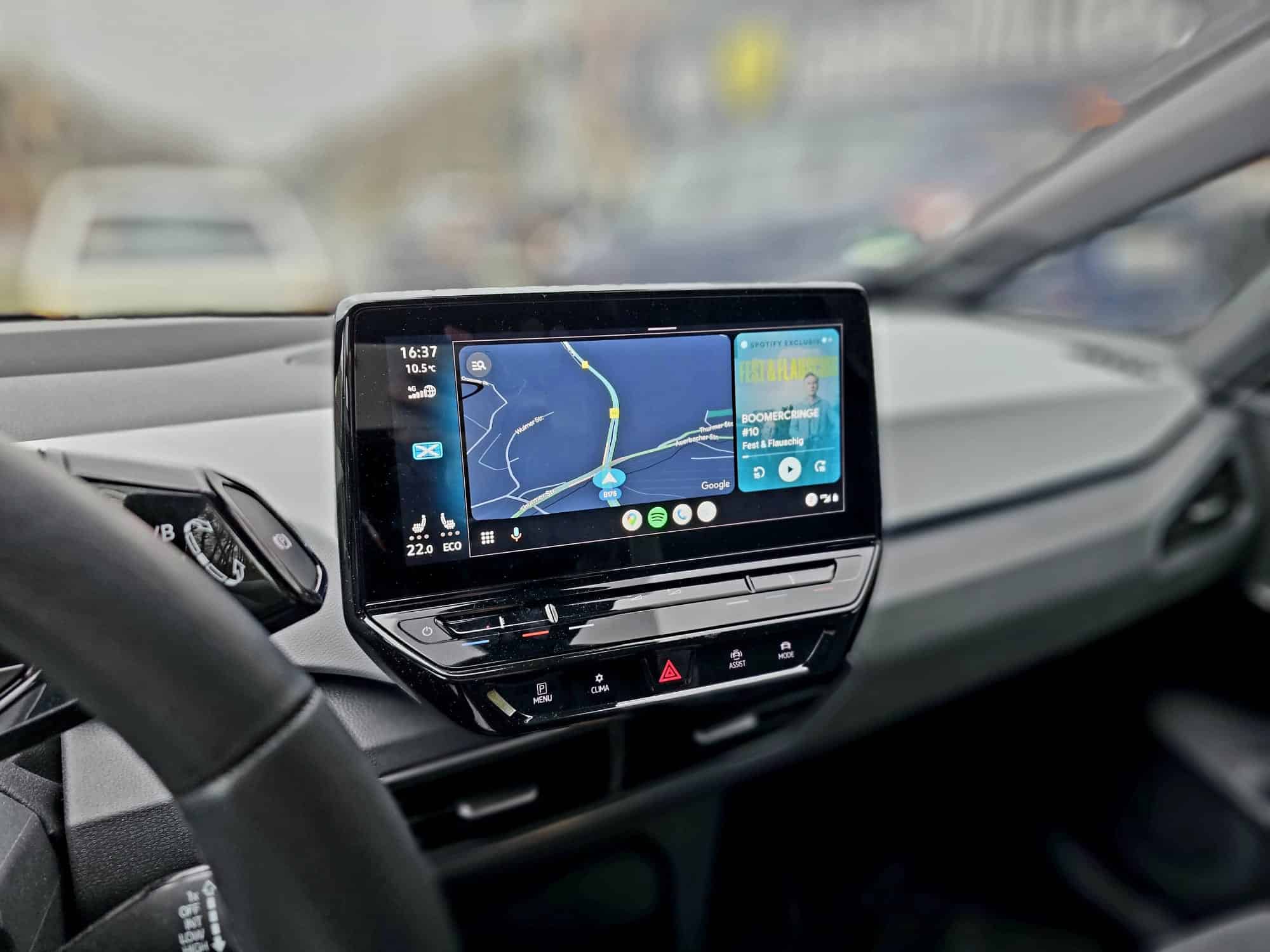

			Mhmmm ... vielleicht lässt sich ABRP dadurch bewegen eine App für AAOS doch noch für den Mégane zu entwickeln.  Besseres App-Angebot für Android Auto jetzt möglichNun kann das App-Angebot für Android Auto und Android Automotive OS um eine weitere Kategorie wachsen.www.smartdroid.de Besseres App-Angebot für Android Auto jetzt möglichNun kann das App-Angebot für Android Auto und Android Automotive OS um eine weitere Kategorie wachsen.www.smartdroid.de
			Man arbeitet bereits länger dran ABRP als eigenständige App für Android Automobile /Google built in zur Verfügung zu stellen. Also einfach etwas Geduld
