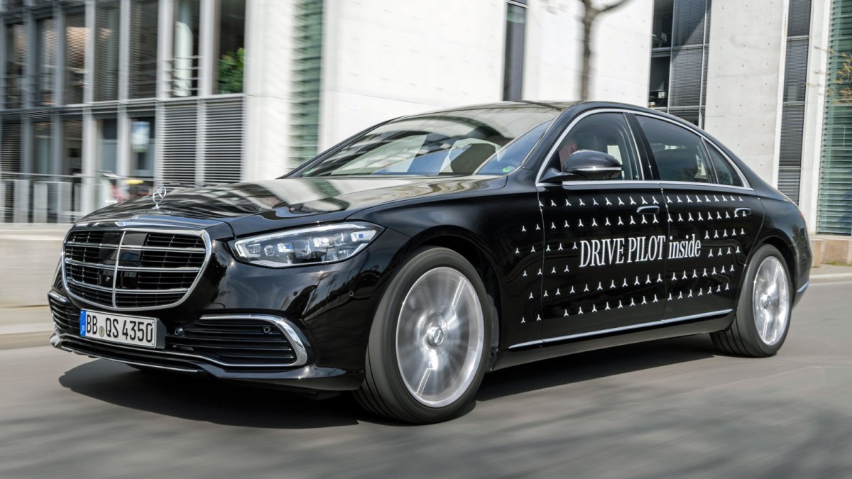

  • "Die UNECE hat hierfür zehn Sekunden definiert, in denen der Mensch wieder die Kontrolle übernehmen muss."
    Kommt aus dem Artikel hier:
    Hochautomatisiertes Fahren: Level 3 bis 130 km/h zuerst bei Mercedes
    Mercedes dürfte der erste Hersteller werden, der ab 2023 die neue UNECE-Regel nutzt, die das hochautomatisierte Fahren auf Level 3 bis 130 km/h erlaubt.
    www.heise.de
