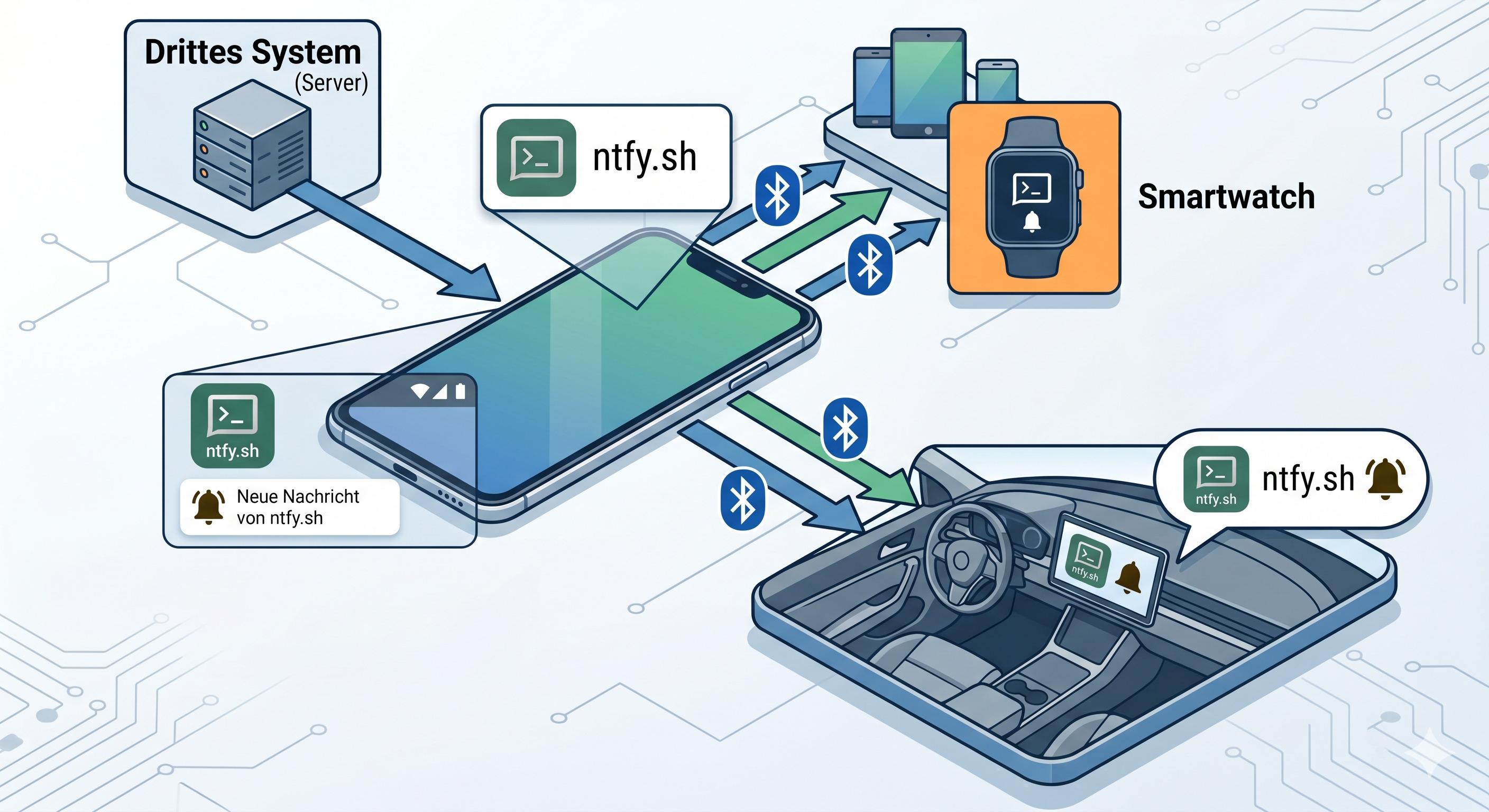

  • Was meinst Du mit einem Test über Bluetooth? Wie soll das konkret aussehen?
    Hallo,
    Danke das Du dir mein Vorhaben so genau anschaust.
    Was ich meinte... das Handy ist über Bluetooth mit dem Infotainmentsystem verbunden.
    Auf dem Handy läuft die App von ntfy.sh.
    Jetzt sendet ein drittes System eine Benachrichtigung über die API.
    Im Android würde es oben eine Benachrichtigung geben (wie auch bein WhatsApp und anderen Apps).
    Das Smartphone leitet diese Benachrichtigung, an viele Bluetoothgeräte wie Smartwatches weiter... hier wäre die Frage, ob auch an das Auto?
    Das würde den Bedarf an der nativen App reduzieren, da man ja es dann trotzdem sieht.

  • Android Auto unterscheidet sich von Smartphone Android primär in der Eigenschaft dass es beim Fahren nur explizit dafür freigeschaltete Apps erlaubt Dinge auf dem Bildschirm anzuzeigen. Benachrichtigungen werden zwar grundsätzlich gesammelt, poppen aber während der Fahrt auch (vollkommen zurecht) nicht auf.
    Was wohl am ehesten gehen wird ist der ganz klassische Weg der SMS. Vielleicht kann man über BT eine "Fake SMS" an das Auto melden.

    Da ntfy ja prinizipiell ein auf HTTP basierender PUSH-Notice Service ist, bedarf es für die Kommunikation zwischen den Teilnehmern unbedingt einer IP-Verbindung. Eine native Kommunikation über BT ohne darüber laufenden IP-Stack ist nicht möglich, zumindest ist mir darüber nichts bekannt.
    Bei meinen Tests letztes Mal habe ich im R4 das OpenR Link System über meinen Smartphone-Hotspot (Wireless LAN) mit dem Internet verbunden. Selbiges habe ich nun auf nun auf Bluetooth Basis gemacht und über BT-Tethering am Smartphone das OpenR Link System mit dem Internet verbunden. Ich habe die gleichen Ergebnisse erhalten. Sobald das Fahrzeug in Bewegung ist, wird der Chrome-Browser in den Hintergrund geschaltet und es ist keine weitere Interaktion während der Fahrt möglich. Erst wenn das Fahrzeug steht, ist eine Interaktion mit dem Browser wieder möglich.
    Das Bild mit der schematischen Darstellung von ntfy über BT ist nicht ganz aussagekräftig, da die Information nicht enthalten ist, dass über die BT-Verbindung wie gesagt, eine IP-Verbindung laufen muss.
