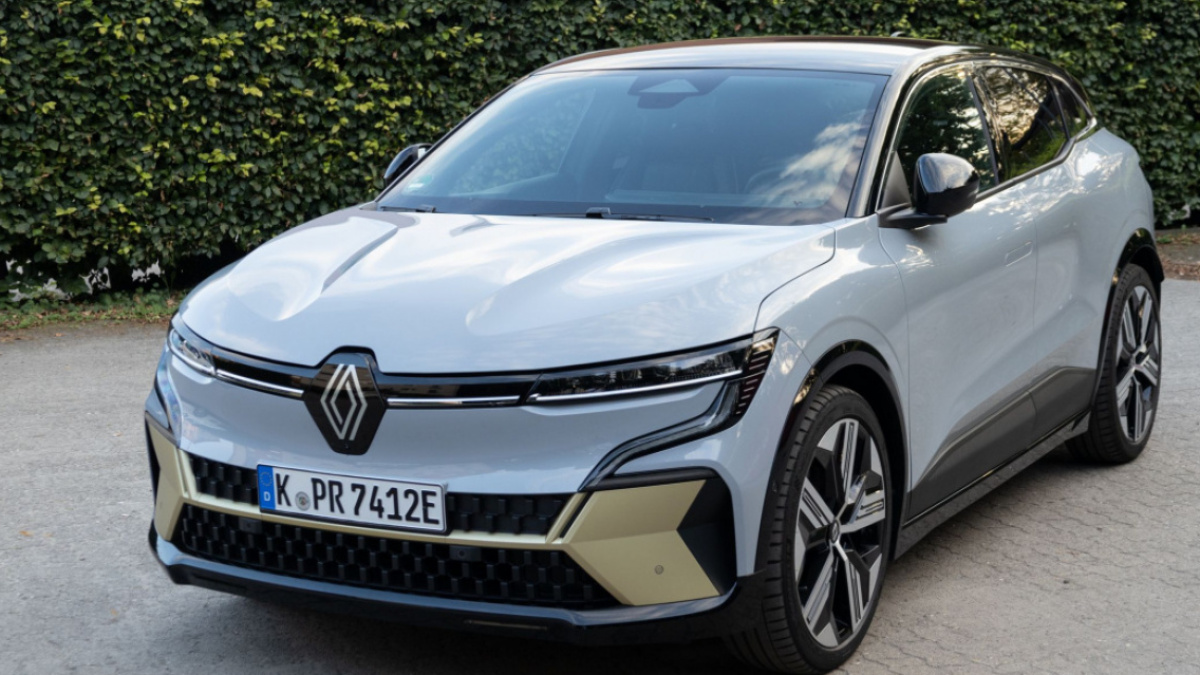

  • Zum Thema:
    So langsam gibt es die ersten Artikel:
    Endlich bezahlbar: Renault senkt Preis für Megane E-Tech
    Renault hat die Preise für den Megane E-Tech Electric gesenkt. Der Einstiegspreis liegt jetzt bei 35.600 Euro.
    glm.io
