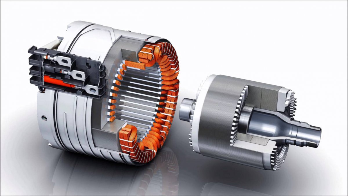

So wie es aussieht hat der Megane einen fremderregten Synchronmotor siehe auch https://media.renault.com/all-…-of-innovation-episode-3/ und dazu gab es auch ein Video Episode 3 und auf die eigentliche Frage ob Schleifring oder nicht gibt dieser Artikel eine Antwort, ja müßte einen Schleifring haben edit: oder Induktiv
Gruß Uwe
Unter dem nachfolgenden Link findet man eine gute Beschreibung der in Elektro Fz eingesetzten Motorkonstruktionen. Renault setzt fremderregte Synchronmotoren ein wie dies auch von BMW gemacht wird....siehe Beschreibung Seite 1
Vielleicht beantwortet disee Beschreibung einige Fragen.
Grundlagen-Technik im Elektroauto: Arten des Drehstrom-MotorsBeim Elektroauto wurde die Batterietechnik zum Fahnenträger, wo es bei Verbrennern der Motor war. Wir erklären die Technik, Unterschiede und Feinheiten.www.heise.de -
Renault fertig den Megane Motor selber. Dieser Motor kommt ohne Permanentmagnete aus; somit „nachhaltiger“.

So wie dies eben auch BMW macht.....gemäss der Beschreibung der unterschiedlichen Elektromotoren ....siehe Spezifikationen / Beschreibung im dem von mir angegebenen Link Dokument.
