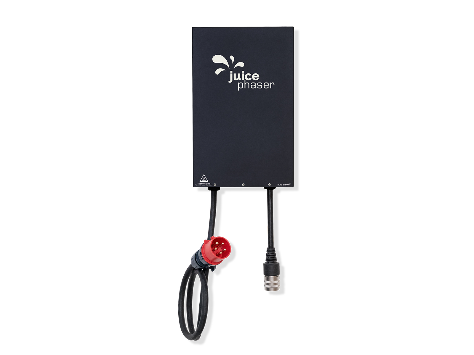

    Wäre das eventuell eine Lösung für dein Problem? Ist nicht ganz billig, aber damit könntest du zuhause legal einphasig mit zumindest 5,8kW laden.
    JUICE PHASER
    Einphasig ladende Autos jetzt fast doppelt so schnell laden – mit dem JUICE PHASER. Laden Sie einphasig mit 25 anstatt mit nur 16 Ampere und 5,8…
    www.juice-store.com
  • Vielen Dank - ich denke ich belasse es bei den lääängeren Ladezeiten zuhause und dem etwas schnelleren wenn ich unterwegs bei anfangs besagten bin.. Schade finde ich es trotzdem bei solch einem Klasse Fahrzeug nicht mal die ZOE Erfahrung einzubauen bzw zu verwenden.. hier höre ich schon: naja gegen entsprechenden Aufschlag ja schon.... hat sicherlich alles seinen Preis.... die mir bei Bestellung (leasing) angebotene Variante war (für mich) deutlich teuerer... in diesem Sinne..
