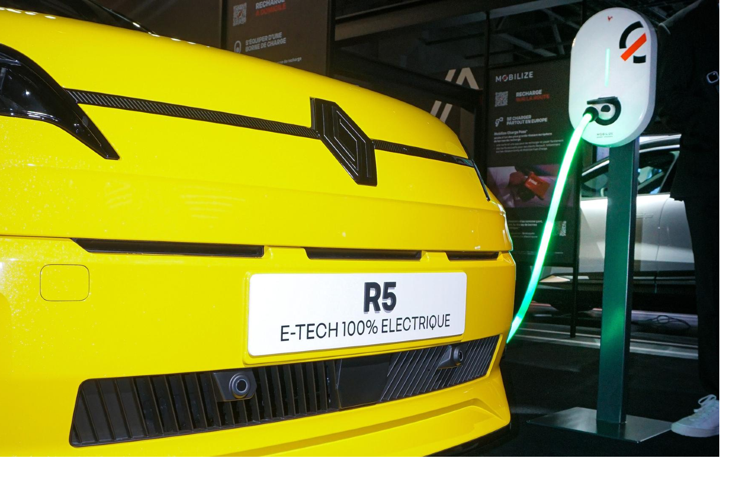

  • Autsch: "Der neue R5 wird das erste Elektroauto von Renault, das ab Werk bidirektionales Laden bietet."
    Hat jemand schriftlich irgendwo einen Nachweis, dass der Megane V2H/V2G-fähig sein sollte?
    Renault 5 mit V2G: Elektroauto als Speicher
    Der neue R5 wird das erste Elektroauto von Renault, das ab Werk bidirektionales Laden bietet. Die Traktionsbatterie lässt sich damit extern anzapfen.
    www.heise.de
    https://www.heise.de/news/Rena…als-Speicher-9186090.html
    2021-09-06 PI Weltpremiere Renault Megane E-TECH Electric.pdf
    Es gab dazu mal eine Presseaussendung von 2021 wo die V2G beworben wurde.
    Seitdem habe ich von V2G nichts mehr gelesen.
  • Hier steht noch ein bisschen was zur Technik und der Planung:
    • Einführung mit dem R5 in 2024 in Deutschland
    • V2L (Typ-2-Adapter mit 230V-Steckdose)
    • bidirektionale Wallbox entwickelt von Konsortium aus Orange, Renault Group, STMicroelectronics, and Thales
    • Leistung zwischen 7 kW and 22 kW (also offenbar AC)
    • für V2G-Lösungen Vertrag mit The Mobility House
    https://media.renault.com/mobi…ecomes-a-source-of-energy
