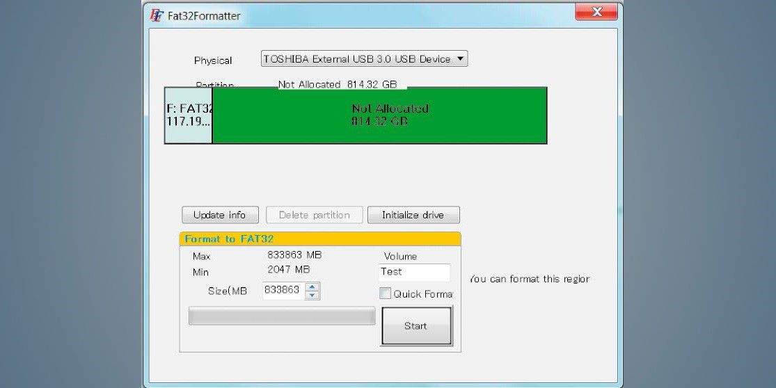

    Mit dem Windows Explorer ist leider eine Formatierung auf FAT32 nur bis 32GB möglich. Darüber braucht man spezielle Tools. Ich benutze dafür seit Jahren die (kostenpflichtige) Paragon Festplatten-Manager Suite.
    Es gibt aber wohl auch kostenlose Programme, die das können. Mit denen habe ich allerdings keine Erfahrung.
    Tutorial: USB-Stick mit FAT32 formatieren – so geht's - PC-WELT

    https://www.chip.de/downloads/Fat32Formatter_59703557.html
