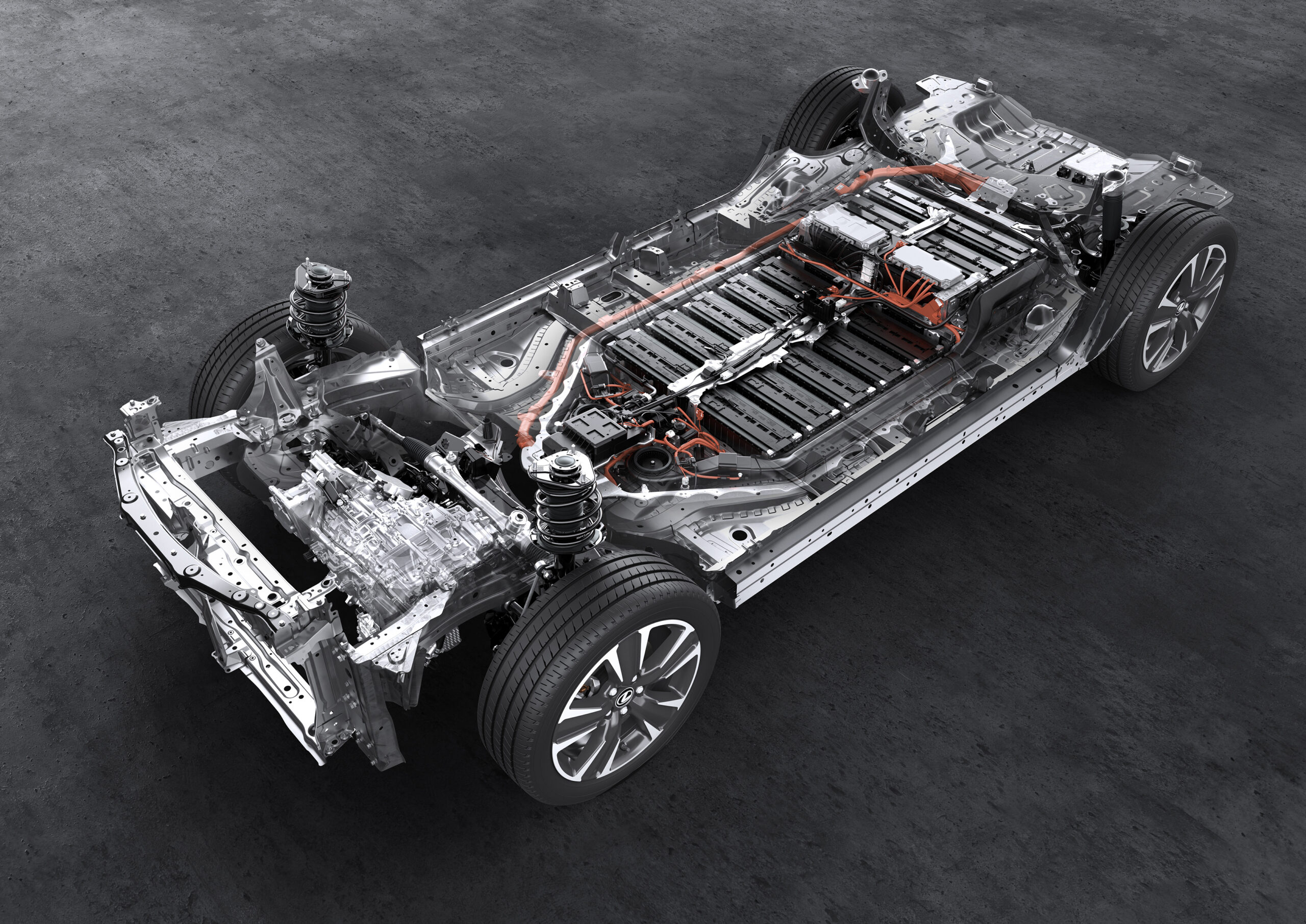

    Batteriekühlung von Elektrofahrzeugen – Erklärung und Aufbau - Krafthand
    Bei der Batteriekühlung von E-Fahrzeugen wird zwischen drei Arten unterschieden. Direkte und indirekte Kühlung sowie die Luftkühlung
    www.krafthand.de
