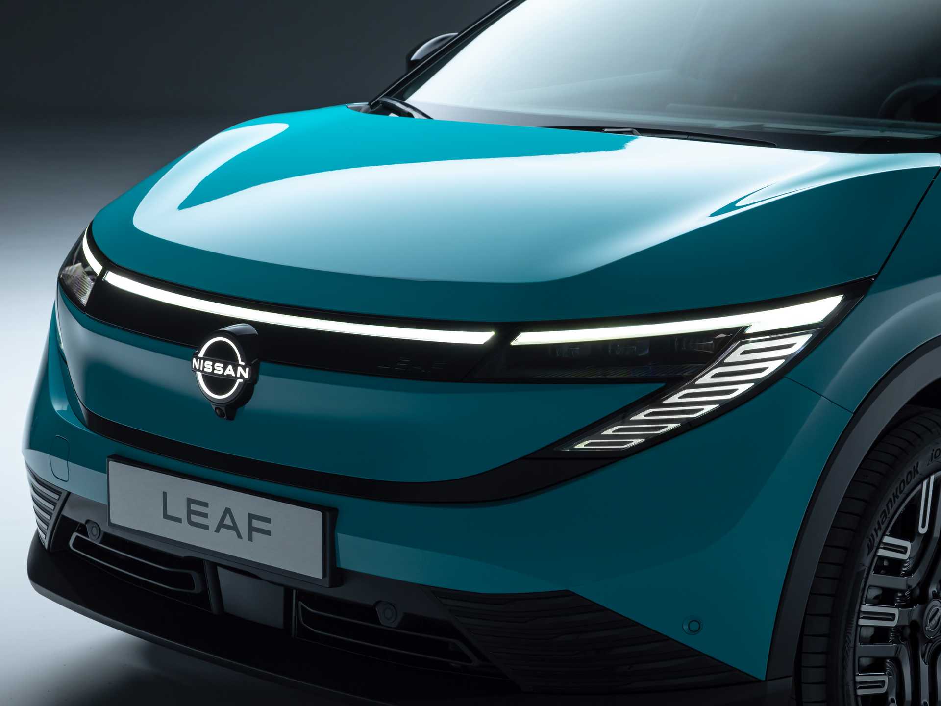

    So ganz klar ist mir das auch nicht, was das bedeutet - ob alternativ oder ergänzend zu Google Automotive. Weiß jmd mehr dazu?
    Die größte Neuerung in der Neuauflage des Elektro-Pioniers "Leaf" von Nissan ist die serienmäßige Integration von "Google built-in". Das System bietet jetzt beim neuen Elektroauto der Japaner direkten, nativen Zugriff auf Google Assistant für erweiterte Sprachsteuerung, Google Maps mit intelligenter Routenplanung für E-Fahrzeuge sowie weitere für die Fahrt optimierte Apps auf Google Play.
    Nissan Leaf: Elektro-Kultmodell fährt jetzt mit Google built-in, Premiere bei Google in München
    Der Nissan Leaf gilt als Pionier unter den Elektroautos. Jetzt meldet sich der neue Leaf mit einem radikalen Update zurück. Nissan stellt am Rande der IAA in…
    www.notebookcheck.com
    Da mittlerweile immer mehr Vorabtests zum "Leaf 2026" im Netz sind, gewinne ich zunehmend den Eindruck, dass Nissan einen potenziellen Nachfolger vom Megane gebaut hat, den Renault so nicht zu bieten hat. Der Akku mit bis zu 75kWh und der cw Wert mit 0,25 sind m.E. schon eine Ansage. Nur die 11kW statt 22kW sind ein ärgerliches Downgrade. Sonst sehr viel Ähnlichkeiten zum Megane, nur alles halt "japanischer". Hat jmd Erfahrungen mit Nissan gemacht, sind die besser/schlechter als Renault (insb. bei der Software wie App-Programmierung, da ist Renault ja leider eine Katastrophe). Bitte nicht dissen, weil ich im Renault-Forum eine Fremdmarke erwähne, die EVs beruhen ja auf der selben Plattform, sind eigentlich keine völlig unterschiedlichen Autos.
